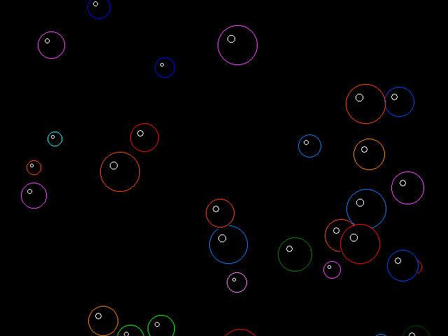

Bubbler
Type Bubble
 x As INTEGER
 y As INTEGER
 r As INTEGER
 c As INTEGER
 s As INTEGER
End Type
Dim b(30) As Bubble
Dim c(15)=(0,1,2,3,4,5,6,7,8,9,10,11,12,13,14,15)
Colour Map c(),c()
For i=1 To 30
 b(i).x=Int(Rnd*MM.HRES)
 b(i).y=MM.VRES+Int(Rnd*200)
 b(i).r=10+Int(Rnd*20)
 b(i).c=c(1+Int(Rnd*14))
 b(i).s=1+Int(Rnd*4)
Next
 For i=1 To 30
   Circle b(i).x, b(i).y, b(i).r,,,0,0
   b(i).y=b(i).y-b(i).s
   b(i).x=b(i).x+Int(Rnd*3)-1
   If b(i).y+b(i).r<0 Then
     b(i).y=MM.VRES+b(i).r
     b(i).s=1+Int(Rnd*4)
   EndIf
   Circle b(i).x, b(i).y, b(i).r,,,b(i).c
   Circle b(i).x-Int(b(i).r/3), b(i).y-Int(b(i).r/3), Int(b(i).r/5)
 Next
Loop While Inkey$=""

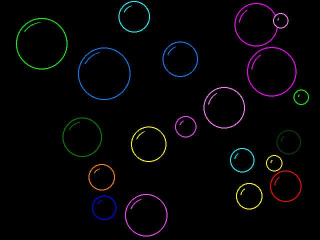

Soap bubbles
MODE 3
Colour Map c(),c()
Type Bubble
 x As INTEGER
 y As INTEGER
 dx As INTEGER
 dy As INTEGER
 r As INTEGER
 c As INTEGER
 act As INTEGER
 pop As INTEGER
End Type
Const maxBubbles = 20
Dim b(maxBubbles) As Bubble
For i=1 To maxBubbles
InitBubble(i)
Next
   If b(i).act=1 Then
     b(i).x=b(i).x+b(i).dx
     b(i).y=b(i).y+b(i).dy
     If b(i).x-b(i).r<0 Or b(i).x+b(i).r>MM.HRES Then
       b(i).dx=-b(i).dx
     EndIf
     If b(i).y-b(i).r<0 Or b(i).y+b(i).r>MM.VRES Then
       b(i).dy=-b(i).dy
     EndIf
     For j=i+1 To maxBubbles
       If b(j).act=1 Then
         dist!=Sqr((b(i).x-b(j).x)^2+(b(i).y-b(j).y)^2)
         minDist!=b(i).r+b(j).r
         If dist!<minDist! Then
           t=b(i).dx: b(i).dx=b(j).dx: b(j).dx=t
           t=b(i).dy: b(i).dy=b(j).dy: b(j).dy=t
           If Int(Rnd*10)=0 Then
             b(i).act=2
             b(i).pop=5
           EndIf
         EndIf
       EndIf
     Next j
     If Int(Rnd*1000)=0 Then
       b(i).act=2
       b(i).pop=5
     EndIf
     Circle b(i).x, b(i).y, b(i).r,2,,b(i).c
     t=310-b(i).x\16
     Arc b(i).x, b(i).y, b(i).r-8,,t,50+t,b(i).c
   ElseIf b(i).act=2 Then
     For p=1 To 8
       angle!=p*0.785
       px=b(i).x+(b(i).r+(5-b(i).pop)*3)*Cos(angle!)
       py=b(i).y+(b(i).r+(5-b(i).pop)*3)*Sin(angle!)
       Pixel px,py,b(i).c
     Next p
     b(i).pop=b(i).pop-1
     If b(i).pop <=0 Then
       t=b(i).r*10: Play Tone t,t,20
       Circle b(i).x, b(i).y, b(i).r+15,,,0,0
       InitBubble(i)
     EndIf
   EndIf
 Next i
Sub InitBubble(i As INTEGER)
 b(i).r=Int(Rnd*40)+15
 b(i).x=Int(Rnd*(MM.HRES-2*b(i).r))+b(i).r
 b(i).y=Int(Rnd*(MM.VRES-2*b(i).r))+b(i).r
 b(i).dx=(Rnd*4)-2: If b(i).dx=0 Then b(i).dx=1
 b(i).dy=(Rnd*4)-2: If b(i).dy=0 Then b(i).dy=1
 b(i).c=c(Int(Rnd*14)+1)
 b(i).act=1
 b(i).pop=0
End Sub

  Quote  Soap bubbles
Nice
'no comment
Posts: 5910
Posted: 08:20am 01 Jun 2026
Version that runs on RP2040 VGA
Volhout - RP2040 work around for mode 3, color map, added framebuffer to avoid screen flicker, and lowered number of bubbles to better fit 320x240 mode 2 screen, smaller bubbles.

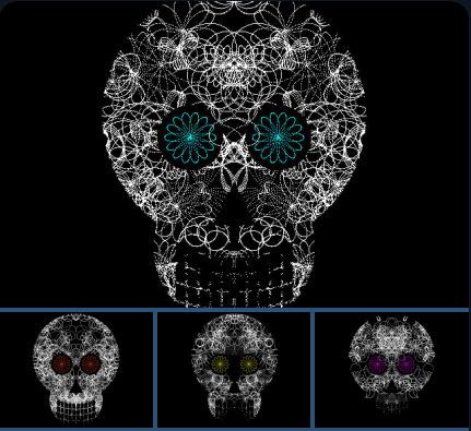

Crystal Skulls
MODE 3
K=360
Dim SinT(K), CosT(K)
For i=0 To K
 T=i*2*Pi/K: SinT(i)=Sin(T): CosT(i)=Cos(T)
Next
U=120: V=-60: D=2: N=7: A=70
Color Rnd*&HFFFFFF
If Rnd>.5 Then CLS
For J=1 To 40
For T=0 To K*2
Z=A*CosT(((T*N)\D)Mod K)
X=U+Z*CosT(T Mod K)
Y=V+Z*SinT(T Mod K)
E=X*X
R=Sqr(E+Y*Y)
F=Y+K
G=Sqr(E+F*F)
L=Y+60
I=X-120
H=Sqr(I*I+L*L)
If (G>220 And R>K) Then Continue For
If (R>380 And Abs(X)<160 And Abs(X) Mod 32>4 And R Mod 48>4) Then Continue For
If (J>1 And H<90) Then Continue For
If (-300<Y And Y<-160 And -X*2-Y>180) Then Continue For
Pixel 320+X\2,186-Y\2: Pixel 320-X\2,186-Y\2
Next T
U=Rnd*K: V=Rnd*940-520
D=Rnd*3+1: N=Rnd*5+2: A=Rnd*80+50
Color RGB(White)
Next J

Colour Map C(),C()
'dim string G$=Chr$(142)
For i=1 To NG:MS(i)=9+(i Mod 4)*3:MP(i)=Sqr(MS(i)):Next i
For i=1 To NB:X(i)=Int(Rnd*MM.HRES):Y(i)=Int(Rnd*MM.VRES):U(i)=(Rnd*4)-2:V(i)=(Rnd*4)-2:LK(i)=(i Mod NG)+1:Next i
Do : Print @(0,0) MM.Info(heap),Int(Timer),l"   ";:Timer =0
 Inc l
 For i=1 To NB
   px=X(i):py=Y(i):pu=U(i):pv=V(i):b=LK(i)
   Circle X(i),Y(i),7,1,,0
   Pixel X(i),Y(i),0
   'Text px,py,G$,"CM",1,1,0
   cx=0:cy=0:ax=0:ay=0:lx=0:ly=0:k=0
   For j=1 To NB
     If i<>j Then
       dx=X(j)-px:dy=Y(j)-py:ds=dx*dx+dy*dy
       If ds<10000 Then
         If b=LK(j) Then
           Inc cx,X(j):Inc cy,Y(j):Inc lx,U(j):Inc ly,V(j):Inc k
           If ds<400 Then Inc ax,-dx:Inc ay,-dy
         Else
           If ds<1600 Then Inc ax,-dx*1.5:Inc ay,-dy*1.5
         EndIf
       EndIf
     EndIf
   Next
   If k>0 Then cx=(cx/k)-px:cy=(cy/k)-py:Inc pu,cx*.005:Inc pv,cy*.005:lx=lx/k:ly=ly/k:Inc pu,lx*.05:Inc pv,ly*.05
   Inc pu,ax*.1:Inc pv,ay*.1:ss=pu*pu+pv*pv
   If ss>MS(b) Then sp=Sqr(ss):pu=(pu/sp)*MP(b):pv=(pv/sp)*MP(b)
   Inc px,pu:Inc py,pv
   If ifbug Then
     If px<10 Then Inc pu,.5 Else If px>MM.HRES-10 Then Inc pu,-.5
     If py<10 Then Inc pv,.5 Else If py>MM.VRES-10 Then Inc pv,-.5
   Else
     Select Case px:Case <10:Inc pu,.5:Case >MM.HRES-10:Inc pu,-.5:End Select
     Select Case py:Case <10:Inc pv,.5:Case >MM.VRES-10:Inc pv,-.5:End Select
   EndIf
   X(i)=px:Y(i)=py:U(i)=pu:V(i)=pv':Text px,py,G$,"CM",1,1,cl
   Pixel X(i),Y(i),C(b)
   Circle X(i),Y(i),7,1,,C(b)
 Next
'Save image "swarm"
End
